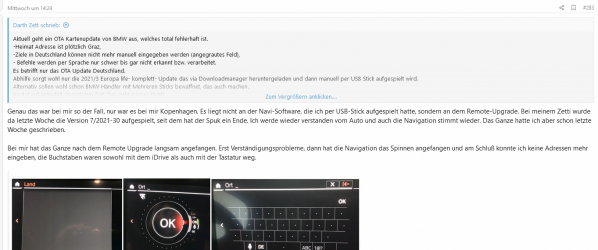

ich habe seit gestern keinen Zugriff mehr auf die manuelle Eingabe im Navi.
Alles blass hinterlegt. Weder Land, Ort, Straße... möglich. Per Spracheingabe geht es.
Zurückgesetzt habe ich auch schon.
Weiß jemand Rat??

Nein das hat bei mir nichts gebracht. Ich habe das mehrmals versucht und auch immer einen Reset gemacht. Ich hatte das Gefühl dadurch wurde es sogar noch schlimmer. Bei mir hat nur geolfen den Zetti für einen Tag zu BMW zu bringen und dort wurde eine komplett neue Remote Software 7/2021-30 aufgespielt. Seitdem ist alles wieder gut.
