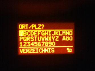

2. Beim Ort geht es definitiv, ich habe auch nur das Business Navi und kein Professional, habe gerade noch ein Foto gemacht.

2. Dann liegt es an der Navi DVD oder der Softwareversion des Navis. Aber lad die Fotos mal hoch, interessiert mich.

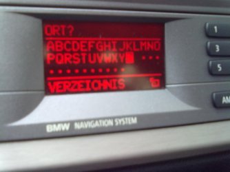

Zu 1.: Du gibts dir wirklich Mühe, mich misszuverstehen, oder? Nur weil ich aufliste, dass in der Übersicht Land, Ort, Straße usw. stehen (um zu beschreiben, welchen Bildschirm ich meine), soll ich ausgerechnet meinen, dass Land durch eine PLZ zu ersetzen ist? Ich verstehe deinen Gedankengang dabei nicht.
So, zum interessanten Punkt, 2.:
Habe mal ein Bild angehängt. So siehts bei mir aus, wenn ich auf "Ort" klicke, um diesen einzugeben. Die Zahlenreihe unten fehlt bei mir, gnauso wie "/PLZ" oben, anders als bei dir. Wenn ich nach dem Z weiter nach rechts scrolle, springt der Cursor auf Verzeichnis, da kommt also nix mehr.
Muss wohl tatsächlich an der Softwareversion liegen. Will mir aber eh irgendwann mal ein Udate kaufen, mal sehen, ob sich das Problem dann erledigt.
