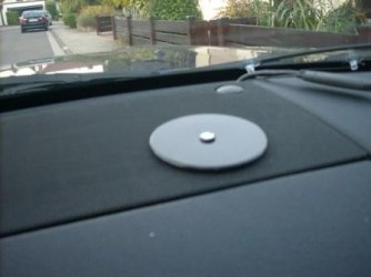

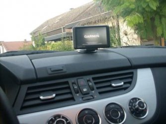

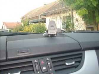

Hallo,da ich das mittlere Ablagfach brauche, Brillenträger habe ich mich für Lösung mit dem Garmin 755 entschieden. Die klaren Vorteile für mich waren die kleine zierliche Saugnapfhalterung, Plugin Anschluss ( ein Zentralerstecker an der Halterung ) bei Entnahme des Gerätes sind keine Kabel abzuklemmen. Montiert wurde das ganz auf dem mittleren Lautsprechergitter ( siehe Bilder ). Das einzige Anschlusskabel kommt dezent aus der Abdeckung heraus. Die Stromversorgung erfolgt duch die Steckdose weit hinten im Fussraum ( Lichtpaket )

Wie kann man eigentlich das Lautsprechergitter vorne auf den Amaturen entfernen&:
Um Info bin ich sehr dankbar.
Gruß Wolfgang
AW: Navilösung für Hin und Wieder Navigation
hi, geht eigentlich einfach, da nur eingeklipst. Mann kann es mit den
blossen Händen, am besten an der Seite die zur Scheibe zeigt aushebeln.
Den Teller für den Saugnapf habe ich mittig durchgebohrt und auf das Gitter geschraubt. Achtung der Schraubenkopf muss unbedingt abgedichtet werden,
am besten mit einem kleinen O-ring, denn sonst geht da vakum verloren und das ganze faellt herrunter.
gruss
Franz
Hi,
wie verläuft denn das gezeigte Kabel? Geht das durch ein bestehendes Loch unterhalb der Lautsprecherabdeckung in Richtung Beifahrerfussraum, oder geht das durch die Lüftungsspalten am Fenster?
Gruss Peter
