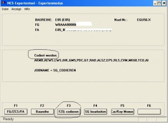

Hallo zusammen,
mir ist heute leider ein (scheiß) Fehler unterlaufen bei der Codierung mit NCS. (Bild anbei!)
Zig mal ging alles gut und dann wurde ich Trottel zu nachlässig.
Was ist passiert:
Und zwar habe ich ganz normal zuerst die MAN Datei bearbeitet und gespeichert, dann allerdings statt das betroffene Steuergerät (ALSZ) zu wählen und nur dieses zu codieren den Knopf "Fahrzeug codieren" gedrückt.
Entsprechend wurden offenbar alle Steuergeräte codiert. Die Uhr und der Bordcomputer wurden daraufhin zurückgesetzt und der Motor lief anfangs etwas unrund. Habe dann aber den Motor wieder abgestellt, irgendwie war mir die Sache nicht ganz geheuer. Könnte mir in den Arsch beißen für die Unaufmerksamkeit!

Beim Motor kannst du nichts umcodieren, keine sorge ;)
Der unrunde Motorlauf hat dann bestimmt eine andere Ursache....
Mit der leeren .man Datei sollte alles zurückgesetzt werden ja!
Lg

Aber nochmal im Detail, ich lade jetzt für jedes einzelne Steuergerät eine leere .man Datei ins Steuergerät, richtig? Das kann man nicht mit einem einzigen Upload machen?

Das ist ja genau mein Problem, ich weiß nicht, was dabei passiert ist! Dadurch, das alle Steuergeräte dabei ein Update mit der man Datei vom Lichtschaltzentrum bekommen haben bin ich unsicher, ob ich mir nicht doch etwas zerschossen habe. Auf jeden Fall sieht die Datei vom ALSZ jetzt auch seltsam aus beim Auslesen. Da steht jetzt alles Mögliche drin, was glaube ich nicht reingehört.
Zerschießen kann man beim Codieren eigentlich kaum was, weil Werte die nicht passen, werden auch nicht übernommen... Hab einmal unabsichtlich die .man Datei von einem X6 ins FRM von einem 1er gespielt -> ist auch nichts passiert :D
Nimm mal die leere .man und spiel sie aufs ALSZ, und schau ob sich was ändert

Wobei ich noch nicht verstanden habe, woher er sich dann die Informationen holt, welche Codierungen standardmäßig in die jeweiligen Steuergeräte gehören, aber gut... Irgendwas wird sich BMW schon dabei gedacht haben! ;)
Alles klar, das werde ich dann mal machen morgen!
Durch den zuvor ausgelesenen Fahrzeugauftrag. Dieser steuert die Codierung, die MAN Datei besagt nur, welche Standardeinstellungen verändert werden.
