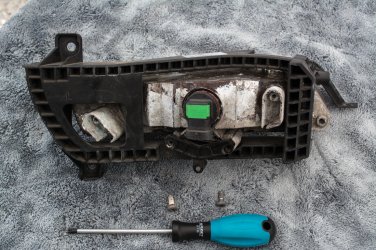

Mit dem T25 zunächst die beiden Schrauben auf der Rückseite herausdrehen. Die Schrauben sitzen mitunter bombenfest, dann Knarre mit T25-Einsatz nehmen.

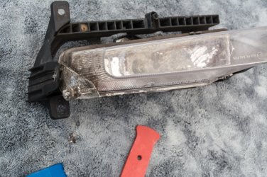

Die Reflektor-Einheit ist im Halter nur gesteckt. Die sichernde Plastik-Lasche muss mit Hilfe der beiden Hebel zurückgebogen werden. Weit oben und gefühlvoll hebeln. Anschließend kann man die Reflektor-Einheit dort heraus drücken.
Je älter die Nebler sind, desto spröder ist die Plastiklasche, desto größer ist die Gefahr, dass sie abbricht.
Ist mir jetzt bei 2 von drei Neblern passiert. Ist aber kein Problem, da die Lasche nur eine zusätzliche Sicherung ist. Gehalten wird die Reflektor-Einheit von den beiden Schrauben der Leuchtweitenregulierung.

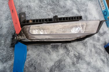

Hier ist der Reflektor-Einsatz bereits einseitig von Rahmen gelöst. Auf der anderen Seite ist er ungesichert gesteckt und kann mit etwas Drehen herausgezogen werden.
Jetzt liegt die gesamte Reflektor-Einheit frei. Man kann auch erkennen, warum die Dinger undicht wurden: Zwischen dem unteren und dem oberen Teil der Reflektor-Einheit befinden sich Spalte, die mehrere Millimeter breit sind. Man kann Geldstücke reinstecken. Wird die Verklebung darunter undicht (Temperatur/Vibrationen), läuft Wasser rein. Bei Fahrten im Nassen wird die Feuchtigkeit regelrecht reingedrückt.

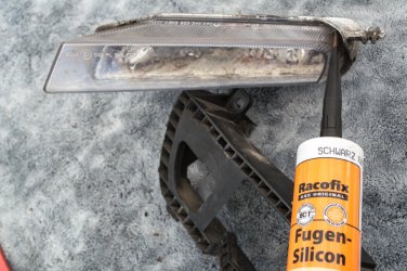

Ringsum den Spalt mit Silikon zuspritzen. Ein Silikon nehmen, das transparent und witterungsbeständig ist.
Auf der Kotflügel-Seite kommt man nicht richtig an den Spalt ran (hier im Bild). Dort hilft nur: die Masse macht´s. Dort kräftig Silikon auftragen.

1. Der Nebler hier auf den Bildern war unrettbar hin. Ich habe ihn nur verwendet, um die Arbeitsschritte zu zeigen. Der Nebler ist jetzt in der Tonne. Er wurde darum natürlich auch nicht abgedichtet.
2. Das transparente Silikon hat sich entmaterialisiert. Darum ist hier eine schwarze Kartusche abgebildet.
