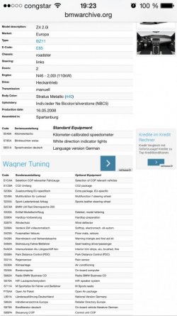

Danke für die Info! Aber sicher das deutsche Autos immer ein Nebelscheinwerfer haben (lt. Preisliste ist es beim 2.0i eine Sonderausstattung) ?? Wie erkenne ich denn was für ein Auto ich habe?
Am besten checkst du deine Fahrgestellnummer. Einfach die letzten 7 Stellen hier eingeben, dann bekommst du die Ausstattung in etwa aufgeschlüsselt.
http://www.bmwarchive.org/vin/bmw-vin-decoder.html
Dort siehst du in aller Regel auch die Sprache der Bordliteratur als Indiz für das Auslieferungsland.

Ich hatte mich auch gewundert aber als ich dann die pdf Datei mit der Ausstattungsliste durchgelesen habe war die Verwunderung nicht mehr da...als extra kostet das um die 210€...jetzt muss ich zu sehen das ich die Scheinwerfer und das Lichtschaltzentrum und eventuell andere Sachen preiswert bekomme...ich hoffe es klappt ohne weiteres..
