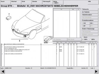

Ich bin mal grade kurz zum Freundlichen gespurtet und der hat mir ne Hardcopy von seinem ETK gemacht. ;)
Der im ETK befindliche Nachrüstsatz kostet gute 140 Euro und besteht aus den beiden Scheinwerfern und Schrauben etc. Weiterhin brauchst Du den Schalter (22 Euro) und den Kabelsatz (40 Euro).
Noch irgendwelche Teilenummern gefällig, dann laufe ich gerade nochmal hin... :w

Da Du den Relaissockel schon hast, scheinen auch die Kabel schon verlegt zu sein. Umso besser! :t
