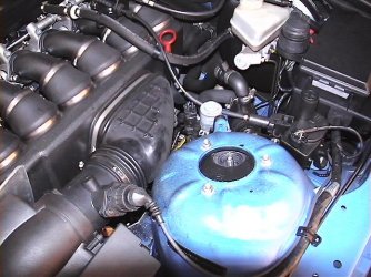

hab mir ein Gewindefahrwerk KW II besorgt und auch schon teilweise eingebaut.
Ich möchte vorne 8,5 x 17 ET 13 fahren und dachte mir, wenn ich die Federbeine schon draussen habe, werde ich vorne auch gleich die Stützlager ( /// M ) seitenweise tauschen um mehr Sturz zu bekommen.

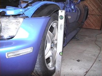

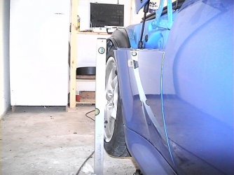

tja, hab auch gemeint ich spinn. aber auf die felgen höhe bezogen
( 48 cm ) bin ich 3,5cm aus dem lot ( per wasserwaage). hab mir das schnell 1:1 aufgezeichnet und mit dem winkelmesser nachgemesen.
stell heute mal fotos rein.
domstrebe hab ich mir die race line von wiechers bestellt, glaube die ist in ordnung.
mfg stefan
AW: Negativer Sturz beim Coupe
Hallo!
Laut Pythagoras macht es dann 4,17° :t :b
Vielleicht kommen wir dann noch mit Meßfehlern auf 3° :w oder wieder auf 5° :j .
Gruß Viktor

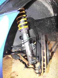

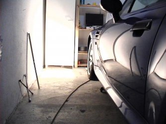

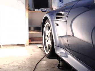

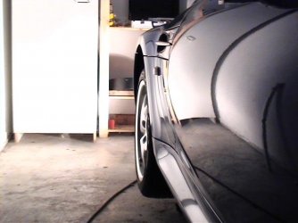

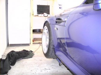

Hi, anbei ein paar fotos.
ein bild ist mit ausgeferderten zustand, die anderen auf belastung.
was meint ihr?

Hallo an alle Sturzmininster,
@suitti: sieht wirklich nach viel Sturz aus, kann mir beim besten Willen keinen Reim machen woher das so kommt. Mein Voderrrad steht bei weitem nicht so schräg, würde mal das Fahrwerk spaßeshalber 10mm höher drehen und prüfen wie sich der Winkel dann verändert. Ich hatte mein Fahrwerk-nachdem es anfangs sehr tief war-wegen zu geringem Federweg auf der Nordschleife wieder erhöht, damit wurde der einseitige Reifenverschleiß deutlich weniger. Vielleicht erhöht ja das letzte bißchen Tieferlegung den Sturz überproportional? Ansonsten Domlager wieder zurücktauschen. Eine professionelle Vermessung wäre auch nicht schlecht.
@beauceron: ausbauen (Mittelstrebe), wenn da ein Bolzen in einem viel zu großen Loch steckt (+4mm) hast Du keine. ansonsten siehst du die Buchse drinstecken.
@grayfox: geniess das gute Fahrverhalten und lebe mit dem Reifenverschleiß bzw. tausch die Reifen mal links/rechts. Kriegst Du nur mit höherlegen wirklich weg.
LG peter

Danke für die Hilfe Jens
Wir vertauschen sie lediglich links/rechts, da sie exzentrisch sind und somit dann mehr Sturz ergeben

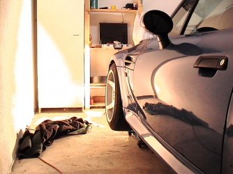

hallo peter,
bin ein bischen höher gegangen, bin jetzt bei 3° sturz - scheinbar wirklich überproportional das ganze.
ist zwar immer noch sehr viel, aber so passen die felgen drunter. werd nachdem ich sie eingetragen habe die stützlager wieder wechseln. möchte max 2° sturz fahren, da die strassenlage bei zuviel sturz erheblich schlechter wird ( zu wenig auflage - kein grip, bei serienreifen).

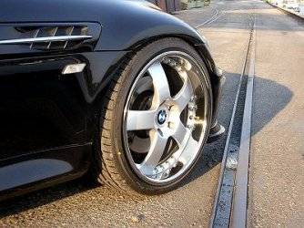

anbei noch a paar fotos
mfg stefan
Interessant, genau sowas hatte ich vermutet. Fahre momentan 2,5° (2°30") und habe sehr guten Grip mit nur geringen Einbußen im Geradeauslauf. Irgendwo zwischen 2 und 2,5 müßte es also passen.

@suitti :
was sind das denn in Deiner zweiten bilderserie für felgen ? :t :t
.. auch haben wollen ;)
grusZ3
andreas
asc73 schrieb:
@suitti :
grusZ3
andreas
die Felgen sehen nach Rondell - Design 21 aus, sie kosten so ab ca. 120€.
hi,
ja, rod402 und 403 preis vorne € 135,-/ stck und hinten 10x17 et 15 € 150,-/ stck.
echt günstig für die optik. wollte zuerst die avalanche kaufen, kostet das stück ca. € 500,- war sozusagen schnell überredet.
( gibts bei ATU , allerdings beim ///M nur einzelabnahme)
mfg
