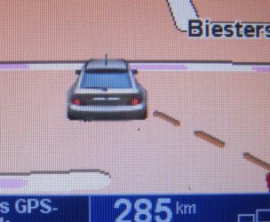

netter Gimmick für tt-Navis

ich werde morgen wohl einen basteln,... allerdings ein mit dicken backen :X:b:b:b
.... mir war so als wenn du auch 4-Zylinder-Teile aussenrum hast &: Aber logischerweise möchten wir alle den Breitarsch-Zetti auf unseren Navis ;)

jap, meine frontstoßstange ist vom 4 zylinder,... understatement, die sollen erst denken nen 4 ylinder überholt die,... nee im ernst, hat der vorbesitzer gemacht, ich kriege meine 6 zylinder front am 13.04. da freu ich mich schon druff!

also, das erste hat 16bit, das zweite 24bit und das dritte 32bit, wußte nicht was benötigt wird, falls das von interesse ist.

Die Frage ist wo ich den Ordner "Art" bzw "Cars" erstellen soll .... das ist für mich grad nen Rätsel :)
Du erstellst den Ordner "art" auf der gleichen Verzeichnisebene, auf der z.B. Dein Kartenmaterial abgelegt ist. "cars" legst Du dann als Unterordner im "art"-Ordner an.
Die einzelnen Bilder (es gehen auch mehrere) kopierst Du dann in den "cars"-Ordner. Alle Klarheiten beseitigt ?
Hi Siefke, habe mir mal Deine Bilder in 8-facher Vergrößerung angeschaut:
das Hintergrundrot (255) ist nicht ganz sauber, das ergibt dann rote Flecken
rund ums Auto :X .
Schau Dir mal mein Originalbild an :
Hagen
AW: netter Gimmick für tt-Navis
was meinste damit? habe es auf 800% in photoshop und sehe keine flecken...
