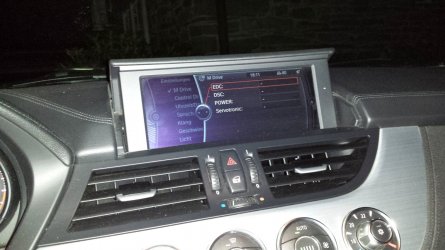

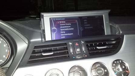

In den tiefen unserer Autos gibt es das M-Menü schon, lässt sich sogar aktivieren, nur funktioniert nicht:( da müsste mal einer ran der was davon versteht.

kann man durch Codieren aktivieren, nur dann wusste der auch nicht weiter, der es bei mir gemacht hat:(
Markus codiert?
Super, vieleicht gibt es ne möglichkeit sich die sw für drivelogic aufspielen zu lassen, möglicherweise kann man dann mehr nm fahren mit dem dkg.
