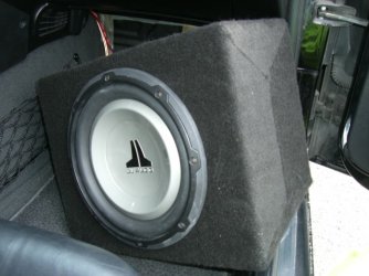

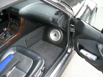

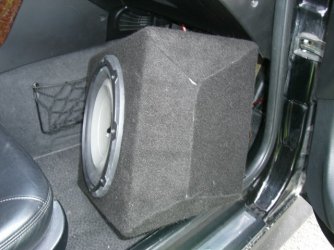

Anlage ist drin!!!!
Hat 2 Tage gedauert!
SUPER ERGEBNIS:t:t:t
Hammer BASS.
Habe mich dazu endschloßen eine Woofergehäuse selber anzufertigen.
An dem Teil ist mal garnix winklich!!!!
Platztechnisch ist das ganze noch voll zu vertreten.
Also ich bin ja schließlich auch mal beifahrer und für mich ist das voll ok.(1,82 groß)
Zum Schutz des Töners laß ich wahrscheinlich ein Z in Edelstahl anfertigen.. oder doch was anders.q:
Ansonsten mal ne schlechte Nachricht.
Habe voll die Lichtmaschienen geräusche im Lautsprecher.
Filter zwischengeklemmt, schon von zwei herstellern und immer noch nicht weg:g
habe wie empfolen die Kabel in der mitte verlegt.
Naja, jetz weiß ich ja wies geht. werde dann mal bei gelegenheit das Chinchkabel an der Fahrerseite verlegen.:s&:
habe mal ein paar bilder von meinem schmuckstück....

war bestimmt viel arbeit mit dem gehäuse.... wieviel Liter hat es denn???
gruß stefan
AW: Neu Anlage
also bei 2 tagen einbau hast aber nebenbei viel kaffee getrunken. sorry mir gefält das ergebnis aus 2 gründen nicht.
1. bassbox wie hier sichtbar im fussraum geht garnicht
2. der mitteltöner strahlt direkt auf die bassbox und mach dir den ganzen klang kaputt
zu deinem masseproblem. du kannst alles machen, aber schmeiss auf jeden fall den filter wieder raus die gehn nämlich auf den klang ohne ende und bringen im endeffekt nichts....
zur fehlersuche hat stefan ja schon alles geschrieben ;)
AW: Neu Anlage
kann ich nur zustimmen!!!
der bass liegt doch komplett vor dem Mitteltöner auf der rechten seite!
damit ist fällt der schon mal als tongeber weg!!!
ganz abgesehen von der akustik die ein so eingebauter sub bringt,die ortbarkeit ist klar und du musst den soooooo tief abkoppeln....b:
kommt nicht gut mit 13ern!!!

Der woofer verdeckt den töner im Fußraum nur 1/3tel.
glaube das das nicht sooooooooo schlimm ist.
Kann man leider auf den Fotos nicht sehen.
Das die Kiste im Fußraum steht finde ich persönlich richtig gut:B
Für den Bau des Gehäuse habe ich ca 4 Stunden Gebraucht.
Dauert bis man alle Winkel raus hat und die dann mit der Schmiege auf die Tischsäge übertragen hat... der zusammenbau war dann nicht die Welt.
Mit zwei tage Anlage Einpflanzen meine ich nicht 2x 24 Stunden:w
Mit Woofer ca. 9Stunden.
