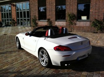

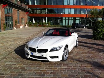

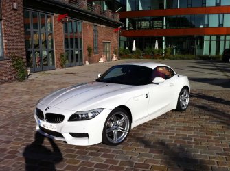

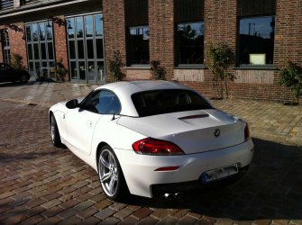

Ja das werde ich dann definitiv auch machen. Hier jetzt auch mal ein paar Bilder, da die Sonne sich für einige Zeit wohl auch bei uns erbarmt hat :)
