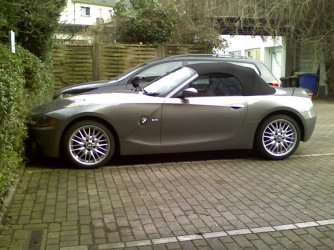

Hallo Firefox,
hallo Thomas,
habe gleich im Fahrzeugbrief nachgeschaut und auch die Felgengrösse gefunden. So hab ich mir grad Mühe und Zeit gespart, vielen Dank für die rasche Antwort. Jetzt seh ich mich natürlich dazu verpflichtet, genauso rasch Fotos reinzustellen.
Lieben Gruß!

AW: Neue Felgen drauf- was nun?
Moin,
sieht gut aus, aber das Bild erinnert mich an den Film:
Ab durch die Hecke :t
Habe die Felgen auch drauf. Gefällt mir gut, aber überleg dir den Erwerb von Eibach Federn. SerienFW mit 18 Zoll sieht einfach nicht aus; zuviel Luft zwischem Reifen und Kotflügel.
HAbe ich auch gemacht, ist optisch wesentlich harmonischer.
Gruß uli

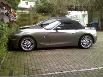

ich hab mal das so bild montiert, wie ich den wagen gern hätte. sieht so in etwa 20/20 aus, oder bin ich nach augenmaß schon tiefer? ich bitte übrigens für das schlechte bild um entschuldigung.
ja z444, langsam befürchte ich, dass alltagstauglichkeit und sportliche optik schlechter zu vereinen sind als anfangs angenommen. dann wäre bei mir erstmal eine grundsatzfrage zu klären...
Mit Autos ist es wie mit Frauen,entweder ist es praktisch oder es sieht geil aus ! Beides zusammen gibt`s nicht:X !!!
So muss er aussehen:t.
