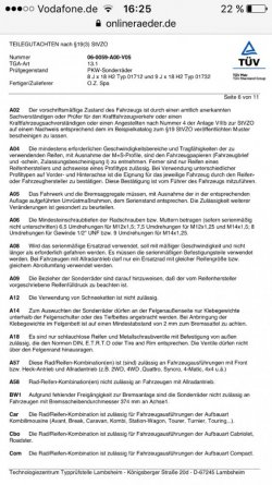

Auf dem Gutachten sind alle relevanten für den Prüfer. Für dich ist wichtig, dass du jetzt eine Einzelabnahme (darf die Dekra leider nicht) der Felgen machen musst, da du bereits das Fahrwerk (und noch anderes?) geändert hast. Es sei denn, das Gutachten sagt etwas anderes aus!?
Das Teilegutachten bezieht sich idR immer auf den sonst Serienzustand des Fahrzeugs.
Die erlaubten Reifendimensionen findest du ebenfalls im Gutachten [emoji4]

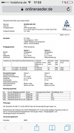

Das Gutachten gibt es nur für mischbereifung 8x18 u. 9x18.
Ich habe allerdings jetzt auf allen 8x18... muss ich ebenfalls eine einzelabnahme machen oder kann man das auch über das Teilegutachten abarbeiten?
Einzelabnahme mit dem Teilegutachten, da stehen ja die Radlasten auch für die 8x18" drin, da sieht der Prüfer, ob die hinten das Gewicht des Fahrzeuges tragen können.
Sind nur 12 kg Differenz, sollte also machbar sein [emoji6]
