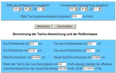

Jetzt frage ich mich, was ich hinten raufziehen lassen soll, 245er oder 255er, vorne dachte ich an 225er, was passt besser? Und welchen Querschnitt bei den 255er, damit das vom Abrollumfang passt ohne Probleme bei dier Eintragung zu bekommen?

Hm ? Versteh ich jetzt nicht so ganz wieso die selten und teuer sein sollen. Wenn ich bei reifendirekt.ch suche dann finde ich für die 255er 50Angebote und für die 245er 44Angebote.
die 255er sind bloss etwa 5-10€ teurer als die 245er &:

Ich denke ich werde dann mal auf Standardmischbereifung bleiben... Hab grad das Gutachten bekommen und danach sind nur 245er zulässig
VA 22,5cm Reifen zu 21,59cm Felge
HA 24,5cm Reifen zu 24,13cm Felge
Denke das sieht dann gut aus, mach mir jetzt nur grad nen Kopf mit der Freigängigkeit vorn....
