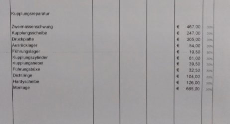

Habe eine Sachs performance Kupplung plus Zweimassensr einbauen lassen, Einmassen geht anscheinend nicht so leicht und passt nicht. Ob das stimmt....
Habe 2800 Euro gezahlt 🥳😭

Warum bitte schön ist ein kupplungszylinder, Führungsbuchse, kupplungshebel eingebaut worden?

Die 2800€ sind schon hart, selbst mit den zusätzlichen Teilen.

Die 2800 € erscheinen mir insgesamt viel wobei mich die einzelnen Teile-Posten auf der Rechnung jetzt nicht besonders schockieren, immerhin waren das Teile für den M und die (erheblich teurere) Performance-Kupplung. Mich kostete die der Standard-Sachs-Kupplungssatz für den M ca. 280 €. Und es wurde ja doch einiges mehr gemacht, ob das jetzt nötig war, lässt sich wohl nicht mehr beurteilen.

Geärgert hat es mich trotzdem maßlos, wenn mich der abgezockt hat. Ich kann es mir aber nicht vorstellen, die Teile sind alle bei Sachs eingekauft und mit Einkaufspreis berechnet, die 800 Euro Arbeitslohn sind wsl deswegen so hoch, weil er 400 Euro Gewinn machen wollte.

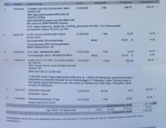

Für den Einbau des 5,5 kg EMS Kit mit 240mm organisch Kupplung mit Torsionsfedern bei meinem M52b28tu,
(Diese Zusammenstellung: https://www.zweimassenschwungrad.com/3956/253/bmw2012-03-11-19-52-23_1/3-e36-bj-09-1990-05-2001/m3-3-0-210kw-286ps-s50-b30-bj-08-1994-09-1995-7909-303-0575-308-7909-300/kupplung-verst%C3%A4rkte-sportkupplung-schwungrad-bmw-e36-m3-3,0-3,2-s50b30-s50b32-z3-m-323i-325i-328i-m50-m52-sachs-999792-999954-detail)
wurde bei mir, direkt bei CCC, folgender Kurs veranschlagt:
Zum Fahrkomfort: deutliches Getreiderasseln im Leerlauf und bei niedrigen u/min ist vorhanden, zusätzlich sind die Pedalkräfte, zum drehten der Kupplung, deutlich höher als original.
