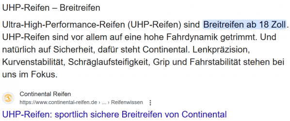

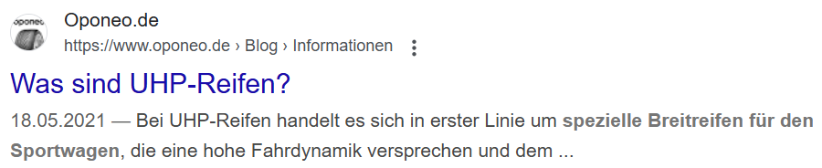

@Fremo80! was genau meinst du mit UHP?
Und ich verstehe dich richtig, dass der Yokohama Advan Neova AD08R deiner Meinung nach kein richtiger Semi ist, oder du würdest ihn garnicht empfehlen. Sorry!
Deiner Nachricht entnehme ich, dass der PS4S die richtige Wahl für mich wäre, korrekt?
Bei UHP-Reifen handelt es sich in erster Linie um spezielle Breitreifen für den Sportwagen, die eine hohe Fahrdynamik versprechen und dem alltäglichen und sicheren Gebrauch auf der Straße dienen.
UHP-Reifen wurden gezielt entwickelt, um leistungsstarken Autos einen besseren Kontakt zur Straße sowie eine ausgezeichnete Lenkpräzision zu gewährleisten, wie zum Beispiel beim schnellen Fahren in einer Kurve.
Die beliebten Breitreifen haben ein ganz besonderes Profil, welches vor allem hohen Geschwindigkeiten standhält und ein hohes Maß an Sicherheit verspricht.
Dabei handelt es sich um ein Profil, was sich häufig durch einen asymmetrischen Verlauf auszeichnet. Doch es gibt auch UHP-Reifen, deren Profil in Laufrichtung ausgerichtet ist.
Dank der Verwendung besonders haftender Materialien wird der Bremsweg des Sportwagens mit UHP-Reifen verkürzt und das Fahrzeug erhält einen besseren Halt. Die sportlichen UHP-Breitreifen gibt es in Größen ab 17 Zoll. Sie beginnen häufig mit 225/45 R17 oder 225/40 R18.
Was bedeutet die Abkürzung UHP bei den Reifen?​
Das UHP im Zusammenhang mit den Reifen steht für „Ultra-High-Performance“ - und bedeutet so viel wie Reifen mit einer sehr hohen Leistung. Die Ultra High Performance Reifen und ihre Technologie haben ihren Urspung im Rennsport, sind jedoch für den alltäglichen Fahrspaß konzipiert. Bei UHP-Reifen handelt es sich somit um spezielle Breitreifen für den Sportwagen, die ganz bestimmte Kriterien erfüllen müssen, damit sie ein sicheres Fahrerlebnis mit überragender Bodenhaftung garantieren.
Diese Kriterien setzen sich vor allem aus zwei unterschiedlichen Parametern zusammen: dem Geschwindigkeitsindex und dem Profilquerschnitt. Dabei liegt der Geschwindigkeitsindex für Ultra High Performance Reifen mindestens bei V, was eine Höchstgeschwindigkeit von 240 km/h bedeutet. Es gibt jedoch bereits UHP-Reifen, die auch für Geschwindigkeiten von 300 km/h oder mehr geeignet sind.
Der Profilquerschnitt eines UHP-Reifens liegt bei 45 oder weniger. Es handelt sich hierbei um das Verhältnis von der Höhe der Reifenflanke zur Breite der Lauffläche.
