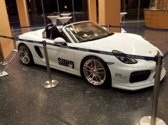

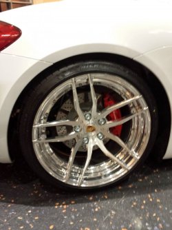

Sag ich doch nichts!
Nur ich bin halt nicht der Typ der mit der Masse mitschwimmt, mein Fahrzeug soll sich von anderen abheben,also nicht von der Stange;)
Das ist auch vollkommen in Ordnung ...aber jeder hat seinen Geschmack ...
Ich meinte ja nur das wenn Felgen sehr teuer sind sie nicht gleichzeitig gut aussehen müssen.
@z4racherhp habe den Porsche auch auf der EMS gesehen, konnte da kaum weg von :) :-) ein Traum von einem Wagen (leider für mich unbezahlbar!)! Die Felgen waren etwas speziell weil in Chrome, aber von der Optik einfach nur genial und haben wunderbar an den Wagen gepasst! Klar, alles eine Sache des Geschmacks - entweder man hat einen guten oder eben nicht ;)
