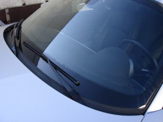

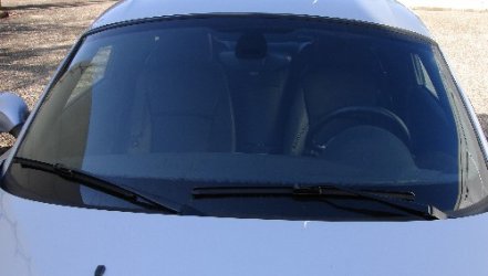

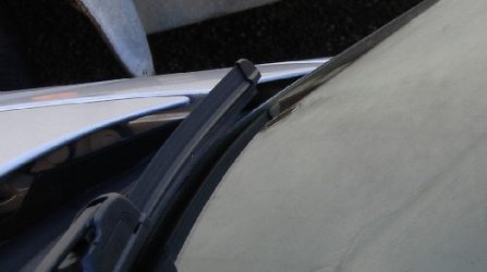

Also ich hab auch die Aero Twin drauf. Allerdings die A531S. Die sind 530 mm und 450 mm.
Bin sehr damit zufrieden. Wischen auch bei hohen Geschwindigkeiten ohne Geräusche. Selbst wenn die Scheibe "trocken" ist, hört man nix. Auf der Fahrerseite ist unten links der Schmutzbereich etwas größer. Auf der Beifahrerseite ist unten rechts die Schmutzlinie erst nach ca. 10 cm gerade, da der Wischer etwas weg steht. Ist aber nicht tragisch, da Beifahrerseite. Würde nur noch diese Wischer kaufen.
Heisst das dass Du auf der Beifahrerseite "nur" 450mm montiert hast und der Wischer trotzdem noch so absteht...?! Ich glaube fast dass es bei (meinen) 500mm kaum weniger ist - ich muss mir das wohl noch mal genau bei mir anschaun...
AW: Neue Wischblätter aber welche?
Jep hab ich

hab mir am Weekend die Bosch Aerotwin für den E36 geholt (530mm & 500mm), so wie die Originalen. Auf der Fahrerseite paßt es sehr gut, auf der Beifahrerseite steht der Wischer, wie auf dem obigen Bild, etwas ab, macht beim Wischen aber kein Problem, nur daß das erste stück nicht mit gewischt wird. War bei meinem Passat genauso, obwohl dort beim letzten Model original so verbaut.
Also mehr als auf den Fotos von Caddo, steht der Wischer auf der Beifahrerseite, bei den A532S aber auch nicht ab.
