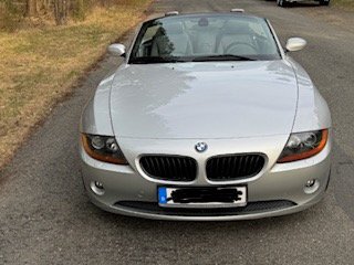

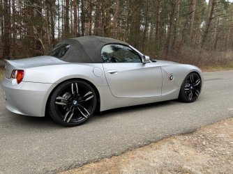

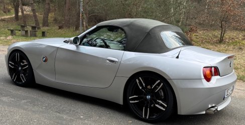

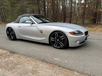

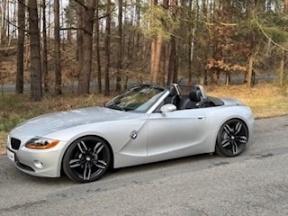

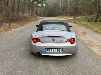

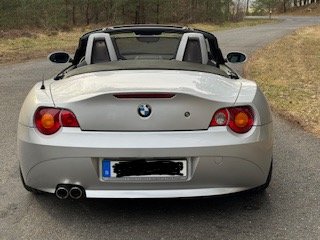

Hallo ich heiße Andreas und ich bin seit Mitte Oktober Besitzer eines Z4 E85 2.5 Automatik aus 2003 H&R Federn und LM Felgen Wheelworld 8,5x19H2 ET35 mit 225/35 R19.Ich habe das Auto bewusst mit einigen Mängeln gekauft um im meinem ersten Rentnerwinter keine lange Weile zu haben.
Inzwischen habe ich alle Arbeiten außer Lackpolitur (zu kalt) abgeschlossen:
Bremsscheiben und Beläge
Reifen hinten
Öl - u. Filterwechsel
Ölfiltergehäusedichtung
Ventildeckeldichtung
Luftfilter
Zündkerzen
Wasserpumpe, Thermostate
Keilrippenriemen
Batterie
Anlasser
Hydraulikschlauch Verdeckpumpe repariert
Microschalter Verdeck ersetzt
Frontstoßstange lackiert
Gitter Frontstoßstange neu
Seitenteil vorne links neu
Ansauggummistutzen neu
Radio Professional repariert -aus 2 mach eins
Olivgrünes Verdeck schwarz gefärbt
DSC Controler repariert Kontaktprobleme
Airbagsteuergerät repariert
Achse vorne 20 mm angehoben swp vom e46 (zu wenig Spiel im Radhaus)
Auspuffblenden montiert
Es gingen wohl einige 100 Stunden bei drauf. Aber es hat sich gelohnt für ein Auto dass nur 100 Tsd Km auf der Uhr hat. Nebenan in meiner Garage steht noch nen BmW 750 Ldx. Schon krass der Größenunterschied
. Die ersten Testfahrten waren positiv.
