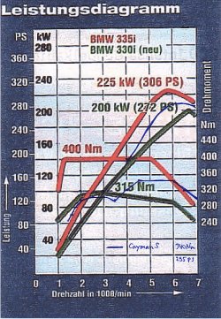

Diagramme:

Also ich kenne mich mit solchen Diagrammen nicht sooo aus, aber das scheint doch zu überzeugen, oder?

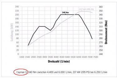

Habe mal die Cayman S Kurven mit "reingezittert":
grün = BMW N52-Motor (E90 330i, Z4 3.0si)
rot = BMW 3 Liter Twin-Turbo (E92 335i)
blau = Porsche Cayman S
Bis 4.000 Umdr. dürften sich Z4 3.0si und Cayman S nicht viel geben, darüber ist der Cayman S klar im Vorteil. Bei hohen Autobahngeschwindigkeiten müsste also der Cayman S locker davonziehen.
Der neue 3 Liter Twin-Turbo spielt eine Liga höher, also ein "Quasi-V8". Erst bei 6500 Umdr. kommt der Cayman S ran. In diesem Bereich "ausgequetscht" dürften BMW 335i und Cayman S gleichauf liegen. Der Cayman S hat Vmax 275 km/h.
