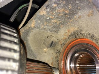

Große sorgen bereitet mir ein komisches Geräusch aus dem Bereich der Hinterachse (vermutlich links, aber schwer zu lokalisieren).
Während der Probefahrt vor zweieinhalb Wochen ist mir das schon aufgefallen, jedoch dachte ich dass es an den abgefahrenen Reifen liegt.
Nun sind neue Winterpellen drauf und das Geräusch besteht leider weiterhin. Hab mir nichts weiter gedacht da ich davon ausgegangen bin, dass es lediglich das Radlager ist.
Ich war bei einem Schrauber und dieser meinte, dass das Radlager in Ordnung sei und das Problem zu 95% das Differenzial sei.
Mit sonem Scheiss hab ich garnicht gerechnet! :thumbsdown:
Er hat den Wagen hinten links agehoben und geschaut ob das Rad Spiel hat, was er verneint hat. Dann hat er es schneller gedreht und es war ein leises "fap fap fap" zu hören.
Während der Fahrt tritt das Geräusch bei Geschwindigkeiten zwischen 50 und 100 km/h auf, wenn ich den Wagen ausrollen lasse. Es ist ein "fap fap fap" was so ähnlich klingt wie ne Unwucht oder falsch abgefahrene Reifen.
Nach Kurvenfahrten wird es mal mehr mal weniger, schwer zu beschreiben.
Beim scharfen Anfahren oder bremsen gibt es keine komischen Geräusche, nur während der Fahrt.
Hat jemand ne Idee? :(

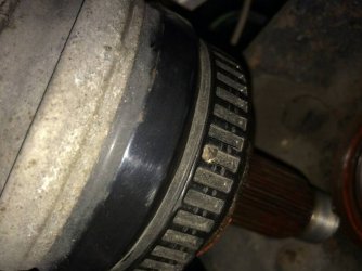

Das war bei mir, kein Radlagerschaden sondern: ein Stein war im ABS Kranz ( weiß nicht ob das heißt, ich nenne es mal so ) und scheuerte am ABS Sensor. Geräusch war wie ein kaputtes Radlager.

Wenn er angehoben und der Reifen gedreht wurde, dürfte ein Stein keine Geräusche machen. Tat es aber.

Also Auto nochmal auf die Bühne und alles anschauen und auch bewegen.
ich würde das Auto auf die bühne nehmen ,SICHER ausheben!!!! und mit der entsprechenden geschw.laufen lassen.von unten kann man da in aller ruhe lager bremse, gelenkwellen und diff.anhören.das kann wahrscheinlich nur von den genannten teilen kommen.
Danke für die ganzen Tipps, ich heb den Wagen mal im laufe der Woche auf die Bühne und schau was da los ist.
