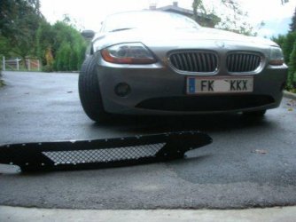

Sorry, war noch beim Sport.
Dann versuch ich mal ein Bild einzustellen.
Also, vorne die neue Abdeckung. Die alte ist einfach auf der kompletten Länge offen...

Ist doch schon alt, auf Grund des wegfliegendes Unterbodenschutz und der flatternden Motorhauben wurde er geändert.

Kann mich nur anschließen, das hat mit dem wegfliegenden Unterboden zu tun.
Durch den kleineren Lufteinlass, gelangt weniger Luft in den Motorraum, und der Druck auf die Bodenplatte wird dadurch reduziert.

Also keine Nachteile und kann bedenkenlos montiert werden??
Meiner Meinung nach sogar ein muss, damit dir der Unterboden nicht wegfliegt oder die Motorhaube bei hohen Geschwindigkeiten vibriert, zusätzlich wurde auch der Unterboden mit drei Schrauben an der Frontschürtze befestigt.
