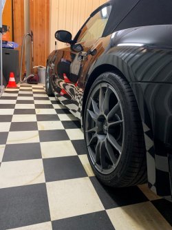

Hallo Z Fahrer/innen,
Ich habe es mir lange überlegt, ob ich den Wagen tatsächlich komplett umbauen lasse, habe ich es jetzt aber doch gemacht.
Jetzt fährt der Roadster auf einem schönen KW V3 Gewindefahrwerk. Dazu wurden noch die Stabis auf HR umgerüstet und die Koppelstangen gleich mit erneuert, die Hydrolager flogen gleich mit raus.
Auch wenn zu der Reifen Kombi mehr schlechtes zu lesen war, habe ich meine neuen OZ Ultraleggera Felgen vorne mit 245/35 R18 Reifen und hinten mit 255/35 R 18 ausgestattet.
Vorher war der Wagen komplett Serie mit 17 Zoll Bereifung.
Nach dem es am letzten Wochenende doch noch sehr schönes Roadster Wetter war (heute bei uns Schneeschauer und null Grad) bin ich gleich fünf Stunden am Stück durch unser schönes Weserbergland gedüst.
Der Wagen ist jetzt ein Träumchen !! Keine Spurillenempfindlichkeit oder Verziehen bei schlechter Fahrbahn. Vorher war es so schlimm, dass ich kurz davor war den Wagen zu verkaufen.
Jetzt können wir gemeinsam alt werden :-) .
Was natürlich auch noch neu gekommen musste, ist die AGA von Bastuck ab KAT. Zu dem schönen Fahrverhalten auch gleich der richtige Sound hinten raus.
Soweit erst einmal
Bis dahin
Markus
vorher nachher
