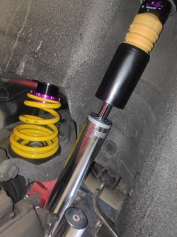

Tach zusammen,
in so nem schönen Karton eingepackt nutzt ein V3 herzlich wenig. Daher ist nun in den heiligen Hallen von unserem geschätzten @andifossi das V3 reinbekommen. Danke Andi :iloveyou:

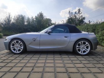

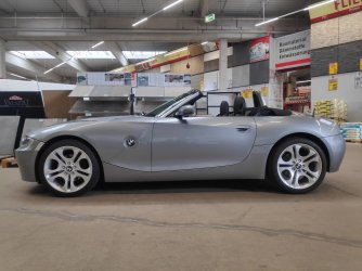

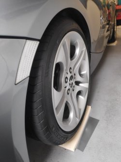

Der Monochrome hat sich gefreut und es steht ihm gut... auch in der nach Anleitung maximal einstellbaren Höhe (ich weiß, die #aufdiefressetief Fraktion hört hier auf zu lesen) :D
Werte Radmitte - Kotflügelkante:
Vorher:
Vorne: 36cm
Hinten: 36,5cm
Nachher:
Vorne: ~34,5cm
Hinten: ~35,5cm
Das ganze setzt sich ja noch etwas. Denke 34,5cm vorne und 35,0cm hinten werden sich gut mit meiner Garagenabfahrt vertragen.

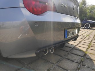

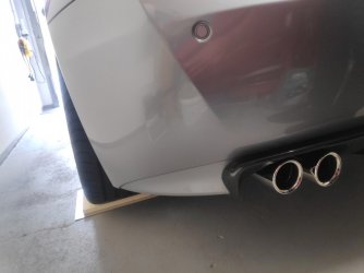

Und weil wir gut in der Zeit lagen haben wir noch den Carbon-Diffusor dran geschraubt. Wer masochistisch veranlagt ist kann das (wie wir) mit angebauter Heckschürze so machen. An dieser Stelle nochmal nen Gruss an die Ar$l0ch-Schraube in der Ar$l0ch-Ecke :sneaky: Und danke an Andi und seine Engelsgeduld mit dem Diffusor und mit mir :t

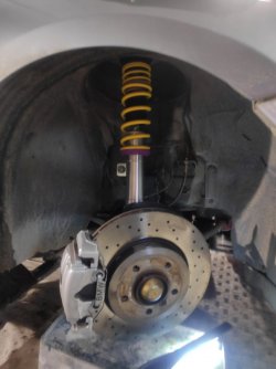

Tach zusammen,
Anhang anzeigen 513164 Anhang anzeigen 513165
Vorher:
Vorne: 36cm
Hinten: 36,5cm
Nachher:
Vorne: ~34,5cm
Hinten: ~35,5cm
Vorher:
Nachher:
Nur so... danke @FastDidi
Anhang anzeigen 513167 Anhang anzeigen 513166

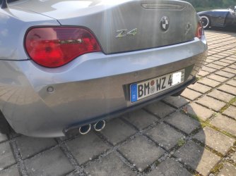

Zum Testen des Fahrwerks und eingestellten Setups kam die Moseltour gerade recht. War ne schöne Tour. Wetter war top. Jede Menge Zetts da gewesen. Tolle Reaktionen erlebt. Ein paar Schnappschüsse habe ich unten angehangen.
Und das Fahrwerk... was soll ich schreiben... Das V3 ist ne Macht. Ich bin sehr zufrieden. Auch wenn vorne aufgrund fehlender Uniball Lager (wollte ich nicht) nicht die gewünschten 2° möglich waren (1° 35" klappt) ist es genau so wie ich es mir gewünscht habe. Autobahn >200km/h ist genauso top wie Kurven räubern. Wird alles weggebügelt und das Sicherheitsgefühl steigt enorm.
Ich denke ich probiere noch etwas mit der Zugstufe aus und die Spur der Hinterachse darf noch etwas Richtung Agilität rutschen. Termin dafür steht für nächste Woche.
Ansonsten warte ich noch etwas drauf, daß sich das FW weiter setzt bevor ich die Höhe angepasse. Aktuell haben alle Räder unterschiedliche Abstände zur Kotflügelkante. Von 34,5cm bis 36.0cm ist alles dabei 🙈

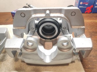

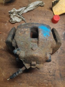

- Bremse 3.0si als Upgrade inkl. BREMBO XTRA LINE Scheiben und Beläge
- HEL Stahlflex Bremsleitungen
- M-Stabis v/h (je 1mm mehr Durchmesser als Standard)
- Strongflex PU Buchsen f. Stabis und Koppelstangen hinten
- KW V3 - hat das 15 Jahre alte Standard Fahrwerk ersetzt
- Carbon Diffusor von Silvano
Natürlich wurde alles ordnungsgemäß eingetragen (danke GTÜ) und die obligatorische Inspektion zum Saisonende durchgeführt
