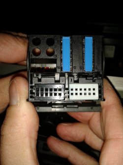

Das Radio bekommt auch Strom. Beim Einbau ist nur aufgefallen, dass 2 Buchen frei bleiben.
Jetzt mein Problem. Ich höre keinen Ton. Liegt wohl daran, dass einer der beiden frei gebliebenen Buchsen zur Endstufe führt.

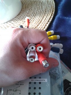

Ich habe am Radio wie auf den Bildern zu sehen 4 Line Out Buchsen (Chinch).
Ich schätze mal, dass ich irgend einen Adapter von diesen Chinch Buchsen auf einen der beiden freigebliebenen Buchsen brauche um die Endstufe an zu steuern.
Ist das so richtig und könnt Ihr mir vielleicht sagen wie so ein Adapter heißt und wo ich Ihn her bekomme?
Wichtig wäre auch noch welche der beiden Buchsen die richtige zur Endstufe ist, die schwarze oder die weiße?

Das normale HiFihat doch gar keinen externen Verstärker. Nur das DSP hat nach meinem Wissen einen solchen im Koferraum.
Also mußt Du mit den normalen Lautsprecherausgängen vom Radio auf die vier Lautsprecher Pins vom Z4 Kabelbaum. Nicht mit den VVr Ausgängen.

schau bitte mal nach ..... mit einer Prüflampe
ob an deinem neuen Stecker der Pin 13 belegt und bei eingeschalteten Radio 12V führt ( Remote Endstufe ein )
die Anbindung Ton vom Radio in den Verstärker geht über die Lautsprecherkabel
es wird also kein High/Low Adapter benötigt

Mit der Verkabelung war alles ok. Es reicht somit beim Hifi Lautsprecherpaket ohne DSP aus ein Einbaukit zu bestellen mit passendem Radio Adapter.
Das kein Ton kam lag am Radio! Dort war im 10. Untermenü der Punkt "Loudness" auf off gestellt.
