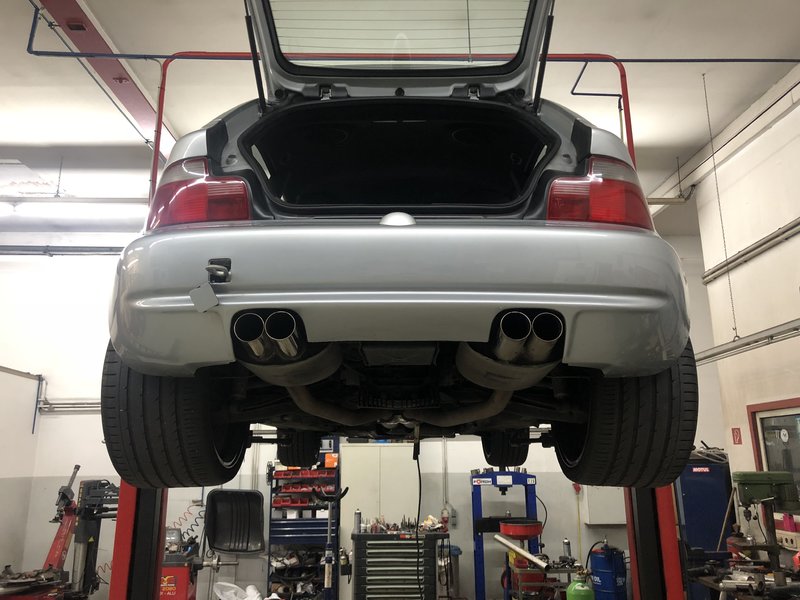

Die Tage werden jetzt mal von HJS, 100 Zellen Kats verbaut. Zugleich in der Kombination mit einer Edelstahl X-Pipe...
Bin gespannt, es wird immer eine vor dem Umbau und nach dem Umbau Messung geben. (Kats+ X-Pioe und dann Airbox)
