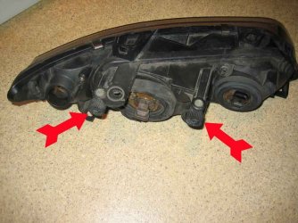

es wäre auch noch interessant, wie man die Höhe der Scheinwerfer einstellt (also Leuchtweite is gemeint). Ich habe meine gestern auch getauscht und musste festellen, dass die Verstellrädchen die Teile nur seitwärts verstellen. Muss man das über den Sitz der ganzen Scheinwerfer machen? Hat ja el. LWR!
MfG Hauke
AW: Nichts gefunden.....tolle Suchfunktion....Umbau Griffleiste, Grill, Scheinwerfer
nein du hast jeweils eine stellschraube für die höhe und eine für die seite... die positionen hab ich dir mal auf nem bild im anhang markiert. habs grad nur nimmer so genau im kopf, welche stellschraube für was ist - glaub aber die äussere war für die höheneinstellung...
wenn du dir vorher keine markierungen gemacht hast, kannst das scheinwerfer einstellen jetzt aber vergessen, weil du ja nicht weisst wo hindrehen musst, dass es passt. somit wirst um nen werkstattbesuch nicht rumkommen.....

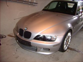

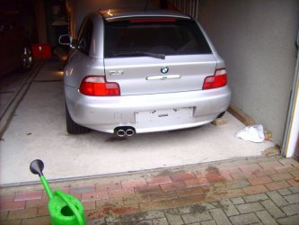

Habe nun die o.a Parts verbaut...und anbei ein paar Bildchen:)

Schönes Auto:t, aber nimm es mir bitte nicht Übel, bis auf die schwarze Niere sieht alles sehr stimmig aus:X
Aber was wäre die Welt wenn alle den selben Geschmack hätten:w
Ich habe auch nicht gesagt das es mir 100% gefällt :D Wollte mal gucken wie das aussieht...werde mir wohl irgendwann nochmal den 3,0 grill kaufen...auch wenn ich nicht auf 3,0 machen will....Aber optisch ist er einfach schöner als der 2,8er...
