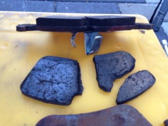

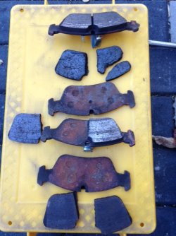

habe heute meine Winterreifen gewechselt und dabei dies hier gesehen,
bei der letzten Tour vor einer Woche hatte ich andauernd ein Quietschen
und die Bremsleistung war auch nicht besonders.
Beläge und Scheiben sind 26 Monate drauf /ca 18600 KM) und vorher keine Probleme.
Vor allem es war nicht nur ein Belag lose und zerbröselt, sondern 3 Stück auf der Vorderachse.
Hatten andere dieses Problem mit EBC Red Stuff eventuell auch schon, ich finde es ist der Hammer und
sau gefährlcih.
Werde mich auf jeden Fall mal an EBC wenden und mal schauen was die dazu sagen.

Wahnsinn :eek:
Zum Glück ist dir nichts passiert. Ich würde mich auch an EBC wenden.
Leider häufen sich die negativ Erfahrungen über EBC in unserem Forum :confused:
Anscheinend schwankt bei denen die Qualität sehr.
Gruß Osama

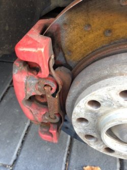

Warum sehen eigentlich der ganze Bremssattel inkl. Feder und die Scheibe aus als hätte man damit die Salzwüste durchquert? Hat es ggf. auch mit den Rahmenbedingungen zu tun dass die Beläge nicht ihr Sollalter erreicht haben?

Darf ich fragen,welche Scheiben da auf dem Fahrzeug sind?
Negative Erfahrungen mit den EBC´s hatte ich auch schon,mit den Green Stuff. Bei denen löste sich auch der Belag und zerlegte sich. Dies kam zustande,durch eine sehr ungünstige Kombination der Bremsscheiben + Beläge.

Die Frage nach den Rahmenbedingungen für eine Bremse erübrigt sich doch. Die müssen immer funktionieren,
voraus gesetzt sie sind richtig eingebaut. Eine gut konstruierte Scheibenbremse kann man nicht falsch einbauen
und wenn Bremsbeläge und Bremsscheiben aufeinander abgestimmt wein müssen ist es Sache des Herstellers
entsprechend darauf hinzuweisen.
