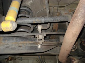

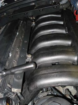

Btw: Gibt es da auf Bild drei was, was mir sorgen machen sollte? &:

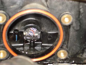

Wasn das auf Bild 2?
Hast du eine Dose Red Bull eingebaut?
ich seh mixery.

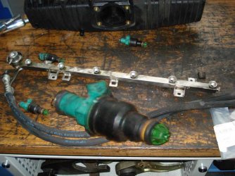

Hast Du auch Bilder von den Einlassventilen gemacht? *hoff*
Auf Bild 3 sehe ich einen 10 Jahre alten Unterboden, der Rost angesetzt hat - noch nicht bedenklich, aber man könnte da schon so im Spätsommer eine Rostkur vornehmen - also den Gammel wegschrubben, u.U. Teile ersetzen und danach wieder schön einwachsen.
Aber mal schauen, was andere dazu meinen ... der Tüv sollte da aktuell nix gegen haben.

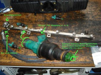

Unten ist eines von meiner alten Leiste, mit den Ventilen vom 325i. Die vom Z3 sind rosa (Igitt), die grünen durfte ich aber nicht nehmen. ;(

... Ich sach doch: Ich hab was gelernt... :d :d :d

"Einlassventile" != "Einspritzdüsen" :s
