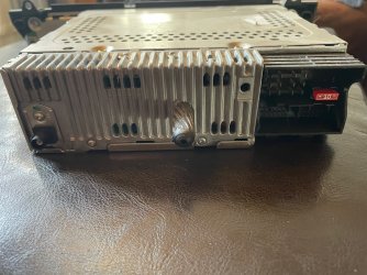

So sieht dein Radio hinten aus.
Außer Antennenanschluß und ISO Stecker ist da nix.
Wenn das Radio bleiben soll, wäre wohl ein Bluetooth FM Transmitter die einfachste Möglichkeit.
Soundqualität ist so lala aber wenn bisher auch das Basic gereicht hat...
