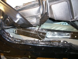

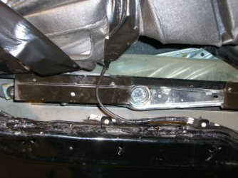

Hallo
ich wollte mal nachfragen, ob schon jemand Erfahrung mit dem selben Defekt am Fensterheber gemacht wie ich… (ich hab im Forum schon gesucht, hab aber nichts gefunden – Hoffentlich war ich nicht zu blind :g)
Bei mir an der Fahrerseite geht das Fenster nicht mehr richtig runter. Immer wenn ich es runter lasse, muss ich das Fenster hinten von Hand runterdrücken. Mach ich das nicht, fährt es gar nicht runter und der Motor des Fensterhebers schaltet sich ab…
Ich hab dann die Verkleidung der Tür entfernt und wie hier im Forum beschrieben alle Teile geölt oder gefettet. Das hat aber alles nichts gebracht.
Mir ist aufgefallen, dass eine Schiene hinten das Fenster nicht mehr richtig einklemmt. Immer wenn ich die Schiene in die richtige Position drücke und das Fenster hochfahre, ist sie wieder nach unten gerutscht. Sie wird aber erst irgendwo ganz oben „ausgehebelt – bis dort hin bleibt sie an ihrem Platz und der Fensterheber funktioniert tadellos rauf und runter.
An der Stelle, an der die Schiene an dem Fenster eingeklemmt ist, ist ein Gummistreifen verklebt, der genau an der Stelle, an der die Schiene eingeklemmt ist, abgenutzt ist. Ich hab auch schon versucht, mit einem anderen Stück Gummi an der Stelle zu arbeiten, aber das hat alles nichts gebracht.
Weiß jemand, ob es dafür eine günstige Reparatur gibt (ohne Scheibentausch o.ä.). Es ist ja nichts gebrochen oder die Scheibe gerissen – nur das Gummi abgenutzt.
Anbei hab ich mal noch 3 Bilder gemacht, die Fensterheber zeigen…
so sieht der Fensterheber normalerweise aus...

Ja und warum ist das schwergängig? Wahrscheinlich weil sich der gesamten Mechanismus verkantet bei Bewegung.
BMW tauscht am liebsten ganze Teile. Ist am einfachsten und bringt am meisten Geld. Ich würde die Geschichte auseinanderbauen und schauen woran es liegt. Das Knacken liegt häufig daran, daß die Befestigung aus der Tür ausgerissen ist. Da hilft auch kein neuer Fensterheber sondern eher eine neue Tür.

... das Fenster rutscht bei mir ja immer erst aus der Schiene wenn es fast ganz oben ist...
Der Motor ist auch nicht schwergängig sondern läuft ganz normal (wenn die Scheibe in der Schiene ist).
Ich wollte es mal mit Fensterkleber versuchen, aber die Schiene klemmt die Scheibe doch noch fest ein. Sie wird nur irgendwo ganz oben an der Tür herausgedrückt - ich hab noch nicht entdeckt wo, werde aber auch wieder berichten...
