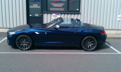

Hast du evtl. noch ne gute Seitenansicht von deinem?
EDIT: Deiner sieht mir auch tiefer aus als original. Nur Federn oder Fahrwerk? Welche(s)?

Ja ich habe die Eibach Federn verbaut.

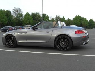

Auch mit dem Conti-Reifen hinten in 255/30/19, der doch um einiges gezogen wird und auch recht schmal ausfällt gegenüber Dunlop-Reifen, ist bei entsprechender Fahrweise mit den Eibach-Federn und der Schmickler-Abstimmung eine Bearbeitung des hinteren Radhauses nötig, da ansonsten der Kunststoffinnenkotflügel schnell durchgeschliffen ist.
Ohne die Distanzscheiben war das Schleifen noch verträglich.

Anbei noch ein Bild mit den montierten Felgen, wobei sich die Eibach Federn jetzt aber noch leicht gesetzt haben.
