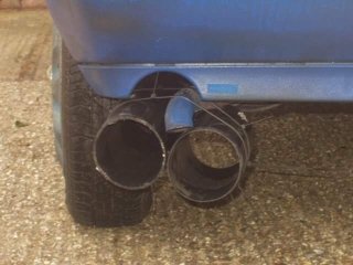

BILD: Klappenauspuff-Tuning
Harry3005 schrieb:
Gibt es da Fotos .. wäre hoch Interessant :t :t
Hi Harry,
der Franky ist bei meiner allerallerersten Salzseen-Tour damals mitgeflogen und hätte sich in einer Rechtskurve beinahe "verflogen".
Gell Frank, alter Aufsteiger!
(Hoffe dir gehts Allerbestens!!!)
Irgendwer wollte 'n Bild sehen ... kramkram ...
isses vielleicht der da ?
Grüßlis Uwe / AÖ-TZ 333
(Sehr gerne auch mit www.roadster-treff.de unterwegs ;-)

der ausschnitt für die rohre in der heckschürze könnte breiter sein%: :b
