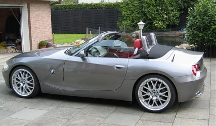

Ich hab vorne 8,5x19ET34 mit 235/35 und hinten 9,5x19ET39 mit 265/30 - das sieht dann aus wie auf dem Bild. Ich hab nix gebördelt oder gezogen.
Du hast vorne 15 mm weiter nach außen stehende Räder und hinten 13 mm weiter herausstehende Räder - ob da Bördeln wirklich ausreicht?

Ja hast Du wohl recht...Könnte eng werden..Ich glaube beim Zetti ist vorne sogar schon serienmäßig gebördelt..Habe gerade nochmal nach geschaut..
Aber vielleicht passt es ja so eben..
Probier das mal aus..:D :D :D

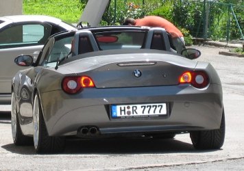

Wenn mich nicht alles täuscht, haben deine ASA Felgen die falschen ET´s.
Könnte für einen 5er sein. Meine Haben in 8.5X19 ET 40 und 9.5X19 ET39.
Und das schaut so aus

Ja,da hast Du recht...Sind die vom 5er...Aber die müssen irgendwie auch drauf gehen..:D :D :D Sehen übrigens super aus auf Deinem Zetti...Aber nach den Fotos zu urteilen ist da doch noch nen bisschen Platz,oder??
Werd die schon irgendwie drauf operieren...
