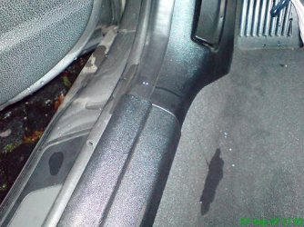

Hallo Leute,
nun hat es mich endlich auch erwischt. Bei dem Sauwetter eigentlich nicht verwunderlich. Hab schon die Suche bemüht, aber keine direkte Antwort gefunden.
Wenn Wasser im Fußraum ist dann reden alle immer von der Türfolie. Hier sieht es aber so aus, als käme es aus dem Loch in der Gummidichtung. Wie kann man da Abhilfe schaffen, hat das schon mal jemand erlebt?? Frank (Jokin), du hattest in einem Thread mal jemanden gefragt, ob es aus dem Loch kommt (kann den Thread leider nicht mehr finden). Kann man das Loch zukleben? :X
Danke!

Auf Deiner Einstiegsleiste ist eine winzige Pfütze. An der Stelle ist ein Gummiproppen von unten in die Tür gesteckt. Zieh den mal raus. Kommt da ein Schwall Wasser herausgelaufen? dann lass den Proppen draußen, damit die Tür von innen trocknet.
An der Beifahrerseite auch.
Wenn da wirklich Wasser in der Tür stehen sollte (eigentlich unwahrscheinlich), dann ist es mit einer dichten Türfolie nicht getan - das Wasser muss unbedingt da raus.

Hab die Stöpsel unten in der Tür rausgemacht und es war nass drinnen. Zwar ist kein Schwall rausgekommen, aber eben nass, bei beiden Türen :g
Also ab zum :) am Montag. Würde mich echt mal interessieren wie dieses System mit der Folie aussieht und funktioniert. Oder besser: nicht funktioniert ;x
Frank, was meinst du mit einer dichten türfolie ist es nicht getan, wenn in der Tür das Wasser stehen sollte?? Muss ich mich da auf mehr einstellen?
Wenn das Wasser unglücklicherweise auf der Türfolienseite runtergelaufen ist und die Kleberraupe nicht dicht ist, dann läuft Dir das da dran vorbei - klar.
Sollte jedoch das Wasser in der Tür so hoch stehen, dass es "überschwappt", dann ist der Ablauf aus der Tür nicht ok. ... vielleicht verdreckt?
So langsam geht's halt eben los mit den Altersbeschwerden des Z4, deshalb würde mich das nicht wundern.
Dass es in der Tür nicht unbedingt trocken ist, kommt vor - nur stehen sollte das Wasser darin nicht.
Die Tür ist zwar von innen hohlraumkonserviert, aber drauf vertrauen sollte man nun auch wieder nicht.

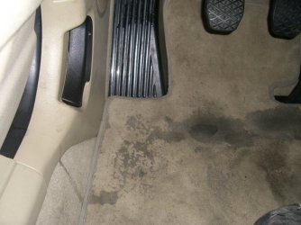

ich habe dasselbe Problem: Wassereintritt an der gleichen Stelle. Hoffe, mein Freundlicher behebt das auf Kulanz.

habe jetzt rechts vorne unter der beifahrertür auch ein kleinen rinnsal entdeckt. kann mir mal einer kurz erklären, wie das mit den türfolien aussieht... läuft das fasser aussen an der scheibe in die tür und dann unten aus der türfolie in den innenraum? das kann ich kaum glauben, da ja bis zur türfolie von unten gemessen 10cm blechrand verläuft, da müssten ja erstmal 2liter reinlaufen, bevor die überläuft.
Glaube das es ehr an der dichtung die vorne an den türschanieren verläuft liegt. Ist das mal bei jemand der Fall gewesen?
gruss mike.

Hallo Mike,
bei mir kommt es auch über die Dichtung (Bereich Spiegeldreieck bis unten) von vorne. Das habe ich selbst beobachtet, indem ich von außen "bewässert" habe und innen mit abgebauter Türverkleidung geschaut habe.
Bei mir hilft das Einreiben der Dichtung mit Gummipflege (z.B. von Nigrin) im 1/4-jahres Rhythmus. Anschließend ist es wieder sehr lange dicht und die Gummis sind auch gepflegt.
