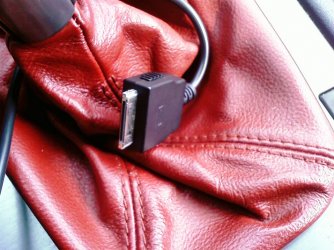

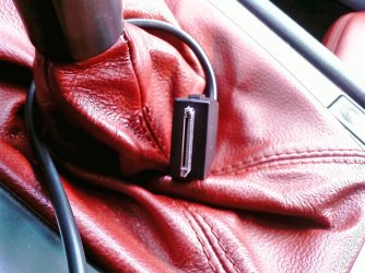

ein kleiner Nachtrag zu meinen "Problemchen". Hab den Wagen mittlerweile und konnte ein Bild von dem ominösen Stecker machen.
Leider habe ich immer noch keine Ahnung was man da anschließen kann.
Schon einmal vielen Dank für Eure Hilfe!

Das ist anhand der Stecker nicht so einfach einzugrenzen, wie Du bereits selbst bemerkt hast.
Aber wieso gehst Du nicht einfach mal dem Kabel nach und schaust am Interface, was da draufsteht. Da ist sicher eine Typennummer drauf über die Du ggf. auch das passende Handy ergooglen kannst...
Und noch aus dem Bauch raus: älteres Siemens oder Motorola V3690? Zumindest hat letztes auch eine Verriegelung für den Stecker.
Grüsse,
Tom

Also anhand der Steckergröße würde ich ja mal auf Folgendes tippen:

Ha! Problem gelöst.
Das Kabel hat wohl nix mit der Freisprech-Einrichtung zu tun - es ist für einen Ipod!!!!
Hatte zufällig bei einem befreundeten Ipod-Besitzer gesehen, das dessen USB-Kabel denselben Stecker hat. Wenn ich den im Wagen anschließe erscheint auf dem Ipod-Display "Dension Ice Link", und ich sehe über den AUX vom BMW Business CD einige Titel und Interpreten vom Ipod im Display, aber leider spielt der nix ab. Es ist jedenfalls nix zu hören.
Egal - wie das funktioniert werd ich schon noch rausfinden. Freue mich gerade das mein Wagen einen Ipod-Adapter hat!
