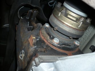

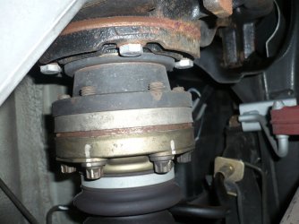

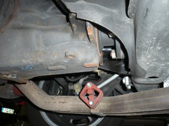

Hallo zusammen,
mein Z3 geht nun ins achte Jahr und obwohl er immer in Garagen stand, habe ich nun einige Stellen gesehen, an denen Rost sitzt.
Meine Bitte: schaut Euch die Bilder an und sagt mir ob das normaler Flugrost ist (weil die Teile halt nicht lackiert sind) oder ob das darauf hindeutet, dass die aktuelle Garage zu feucht ist und sich deshalb die Stellen gebildet haben.
Lieben Dank,
Euer Hexer

AW: normaler Flugrost oder Gammel wegen zu feuchter Garage
Schaut eher nach normalem Rost aus. Das sind ja bekannte Stellen die schon mit normaler Alltagsfeuchtigkeit und Schmutz im Strassenverkehr in Berührung kommen.
das garnicht weiter schlimm , ist auch garnicht viel , und sieht nach den bildern eher nach flugrost aus
Das ist "echter" Rost und wie bereits gesagt: Nicht schlimm. Du kannst ihn zwar entfernen, aber dann rostet es weiter. Lässt Du ihn drauf, rostet es nicht weiter.
Meiner sieht nach fast 12 Jahren auch nicht schlimmer aus und ich habe auch eine feuchte Garage.
Wenn´s Dich optisch stört, lass ihn von unten konservieren, hat mir mein Schrauber jetzt erstmalig mit so einer Art Sprühöl gemacht, sieht richtig gut aus und das Zeug kommt in die letzte Ritze. Ich werde das wohl jeders Jahr oder spätestens alle 2 Jahre wiederholen lassen.
