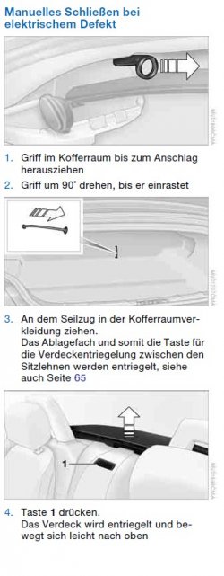

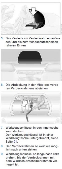

@Burns hat doch die Anleitung gepostet, steht übrigens auch in deiner.
Wenn die Schritte erledigt sind, das Verdeck mittig oder am besten zu zweit, einer links und einer rechts das Verdeck anheben, sonst verkantet sich das Gestänge.
Es geht nicht leicht wie ein Manuelles, den durch den roten Zieher hinten links wird ein Bypass in der Pumpe geöffnet und das Hydrauliköl muss in diesem Überströmen!

Oben in Post 2 habe ich doch die Bedienungsanleitung hier eingestellt. ;)
Es heißt Notentriegelung bei elektrischem Defekt. Also ohne Strom. Rein mechanisch.
Ihr müsst euch nur an die oben genannten Arbeitsschritte halten.
Der rote Griff der Notentriegelung lässt sich max. 5mm waagrecht rausziehen. Dabei sollte dieser Griff gezogen bleiben, wenn man versucht das Dach manuell zu schließen.
In der Beschreibung steht zwar, man soll den Griff drehen, damit er nicht zurück rutscht, funktioniert aber zu 99% nicht.
Dann drückt man die Taste 1 nach unten (wenn vorhanden den Seilzug im Kofferraum ziehen)
Wenn die Taste 1 nicht zu drücken ist, das Dach nach unten und nach hinten drücken/schieben. Mit Glück rutscht dann die Verriegelung raus und das Dach hüpft 2 Zentimeter hoch.
Nun den roten Griff wieder ziehen und festhalten, eine 2. Person zieht mittig das Dach nach vorne.
Verriegelung wie oben beschrieben

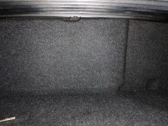

Ich habe übrigens keinen Seilzug im Kofferraum, ist schon seltsam...
Und da scheiden sich wieder die Geister. Denn es wird auch im TIS beschrieben, dass dieser Seilzug nicht für das Verdeck (Taste 1) bestimmt ist, sondern für das mittlere Ablagefach, falls es nicht mehr zu öffnen geht.
Und hier könnte der Seilzug hinter dem Teppich verbaut ist, also nicht mehr sichtbar.

ich habe mir heute meinen Reserve Mitteltunnel genauer angesehen.
Die Notentriegelungstaste ist gesperrt wenn das Fahrzeug nicht über die Zentralverriegelungen geöffnet wurde. Genau so wie das Mittelfach, nur das diese sich über den Seilzug im Kofferraum entriegeln lässt.
