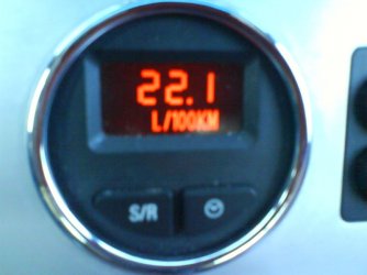

Hi,
wollte gestern vom Schwimmbad heim fahren (5km), aber der Motor startete nicht.:#
Habe 5 min. gewartet und es noch einmal versucht. Ergebniss Bild 1
Bei dem dritten Versuch ging er gerade so an und lief (denk ich mal) im Notprogramm.

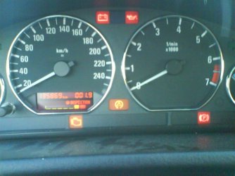

Gefühlte 100 PS und leicht erhöhter Spritverbrauch -auch im Leerlauf- wie man auf Bild 2 erkennt :a

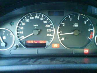

Kurz nach dem schalten in den 5. Gang auf gerader Landstraße ging er plötzlich aus (ca. 80-90 km/h --> Drehzahl für Notprogramm zu wenig?&:)
Aber dafür sind noch ein paar Lichter/Warnleuchten dazu gekommen, BILD 3
Wenigstens ging er dann auch beim 3. oder 4. versuch an!:b

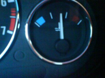

Motortemperatur war recht konstant, Bild 4
Preisfrage: Wo is der fehler?
