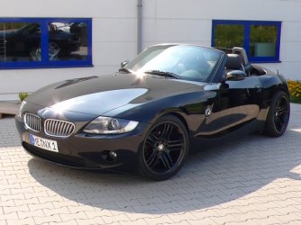

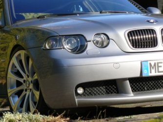

Hi,
Ein vernünftiger der sein Schild nicht mit 4 Schrauben befestigen möchte.Hatte das gleiche
Problem. Das Briket entfernt und die Löcher gleich mit. Habe von Tesa das Doppelseitige Klebeband benutzt. Ähnlich wie bei BMW der Kleber für die kleinen Heckspoiler der E46 Serie.
Anschließend im mittelern Bereich 3 Punkte Silikon . Bombenfest und sieht sehr gut aus.:w:w
siehe Foto habe es an beiden Fahrzeug Z4 und Compact.
