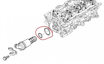

Hallo zusammen,
ich habe den 2.0i. An den beiden Magnetventilen leckt es. Ich würde gerne die O-Ringe tauschen.
Meine Frage: hat jemand eine Anleitung dafür?

Zunächst mal beide Stecker abziehen, hierfür den Metallbügel reindrücken.
vllt markierst du dir die Stecker um ein Vertauschen zu verhindern.
Jetzt brauchst du nur noch eine 10er Nuss zum öffnen der Schrauben.
Die Magnetventile lassen sich dann einfach herausziehen.
Beim Einsetzten mit den neuen Dichtungen würde ich etwas Silikonspray verwenden um die Montage zu vereinfachen.
Schrauben handfest anziehen.
Nein, muss es nicht. das Öl steht unten in der Ölwanne. Der Motor ist hoffentlich aus wenn du das machst :)
Ohnehin würde ich das bei nem kalten Motor machen. Habe mir schon öfter die Finger am heissen Motor verbrannt beim Ausbau der Ventile.
Einen Lappen solltest du zur Hand haben, ein wenig Öl wird schon rauslaufen, aber nicht viel.

Hi,
nach meinem Kenntnisstand reicht es, die O-Ringe mit Motoröl einzureiben.
Dann sind sie schön glitschig.
Beim Ausbau der Magnetventile läuft etwas Öl nach. Vorher einen Lappen über den Keilrippenriemen legen.
Bei der Arbeit wirst Du dankbar sein, das es ein 2.0 ist. Da ist dann richtig Platz zum Arbeiten!
