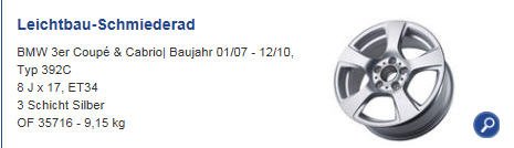

Mahlzeit
Ein Freund von mir arbeitet bei Fuchs Felgen und von ihm kann ich super günstig diese Felgen bekommen.
Jetzt hab ich von Felgen überhaupt keine Ahnung. Ich würde die gerne als Winterfelge nehmen (ich weiß is noch bissi hin:13wingsz:.
passt da die ET? Brauch man da Distanzscheiben? Bekommt man das dann auch eingetragen?
Gruß Bibo

Passen würde die schon - aber ohne Gutachten wird's schwer mit der Eintragung.
Bei der ET brauchts keine Distanzscheiben mehr.
Tragfähigkeitsbescheinigung von Fuchs geben lassen, mit den Rad-/Achslasten vergleichen, ab zum TÜV, Einzelabnahme, fertig.
Lochkreis und Nabenbohrung müssen natürlich passen, ebenso die Freigängigkeit.
