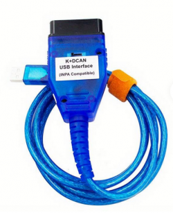

Mit meinem "normalen" OBD Kabel kann man dir nicht weiterhelfen, oder?
Kenn mich mit xdelete nicht aus, hab jetzt auf die Schnelle nur die App (deswegen wohl WiFi-Adapter) dazu gefunden.
Ich hab nur so ein OBD-Kabel da:
Ich kann nichts versprechen, da ich aktuell mit Fieber flach liege, aber der Plan ist, dass ich morgen Abend nach Bad Kreuznach fahre.
Ansonsten wäre ich in Mainz, falls dir das o.g. Kabel überhaupt weiterhilft...
Ich leg's mal raus und schau morgen noch mal hier rein.
Trotz alledem frohe Weihnachten!
EDIT:
Ah, jetzt check ich es, bei neueren Modellen geht's wohl über Erthernet...
Sorry, dann kann ich leider nicht weiterhelfen :(
Hoffe du findest noch jmd. - ich hör mich mal um, aber adhoc wüsste ich im Bekanntenkreis keinen mit einem solchen Kabel...
