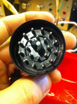

Anbei die Belegung. Orientierung der Lötstellen kannste ja anhand der Nut feststellen. Der 1. Belegungsplan scheint aber zu stimmen.

Hi, das hilft mir nicht wirklich.
Ich habe die Pins auch mit Nummern versehen.
Kannst du deinen Adapter mal nach der von mir dargestellten ersten Belegung durchmessen?
Im Anhang die Belegung des OBD2
Die erste Zahlenreihe ist immer der OBD2

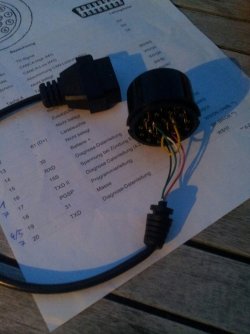

Ich habe den Adapter mal einseitig geöffnet. Die andere Seite ist vergossen.
Ich habe nur 4 Adern.
Ich fürchte ich muss mir nen anständigen Adapter zulegen. Hab mir jetzt den von do-it-auto zugelegt. Laut Homepage ist die Verdrahtung wie oben angegeben (die erste die ich gepostet habe).
