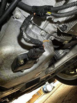

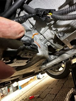

Jo...hab die gleiche Frage, weil das gleiche Problem seit gestern ansteht.
Ne Antwort wäre schön...
Bei uns wurde der Sensor nochmal getauscht (Original BMW), hat aber nix gebracht. Ölstandsmessung geht weiterhin nicht, Ölservice lässt sich nicht zurückstellen.
Bräuchte wohl jemand mit INSTA der die CBS-Daten zurücksetzt. Das geht über den Bordcomputer nicht.
