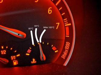

So, habe heute mal die Kühlmittelanzeige im Ki umprogrammiert auf Öltemperatur und eine kleine Testfahrt gemacht.
Hier ist das ganze beschrieben:
Glaube aber nach meinen ersten Beobachtungen dass es zumindest bei mir, obwohl Kennlinie_oeltemp eincodiert ist, weiterhin die Wassertemperatur angezeigt wird. Allerdings ist diese nun sehr dynamisch. Laut Inp* hatte ich nämlich eine relativ konstante Öltemperatur von 100 Grad. Wenn man beschleunigt kühlt der Wagen das Wasser runter (auch zu sehen bei Inp*) und die Nadel bewegt sich sofort. Öl weiterhin der selbe Wert. Könnte das noch jemand beobachten?
Wenn es wirklich so ist wäre es genial. Man hat weiterhin die Wassertemperatur in der Anzeige, allerdings den tatsächlichen Wert. Dank dem Öl Wasser Wärmetauscher beim N52 kann man durch den realen Wert sehr gut auf die Öltemperatur schließen.
Edit:
So mir hat das keine Ruhe gelassen. Gerade mal eine ausgiebige Testfahrt gemacht. Bei mir wird definitiv die Wassertemperatur angezeigt auch wenn diese Ölkennlinie codiert ist. Bei Vollast kann man das sehr gut beobachten. Autobahnauffahrt: Kühlwasser bei 96°C, Öl 103°C. Dann voll durch beschleunigt bist ca. 200km/h. Dabei schon gesehen wie die Kühlwassernadel sehr schnell in Richtung kalt wanderte. Bei Inp* geschaut und siehe da, Kühlwasser 80°C und Öl lag zu dem Zeitpunkt bei 104°C. Habe das ganze mal beobachtet und die jeweiligen Temperaturen in das angehängte Bild geschrieben.
Würde mich interessieren wie es bei denjenigen ausschaut, die das auch codiert haben.
LG

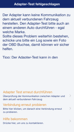

Der iOS Adapter ist da, alles nach Vorschrift durchgeführt und er stellt keine Verbindung zum Auto her. Zum Adapter ja aber nicht zum Auto. Ich kann keine Parameter auslesen nur eine Fehlerdiagnose machen.
Des Rätsels Lösung war, nicht den Z4 als Fahrzeug zu wählen sondern eine individuelle Verbindung für alle e* Modelle. Nun klappt es
