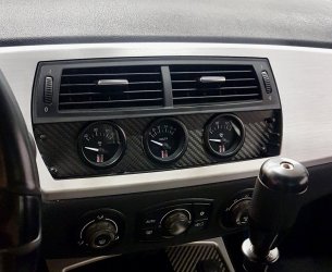

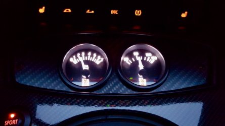

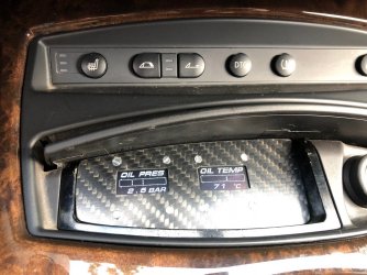

Gibt nicht viele Optionen die auch nach etwas aussehen. Die Anzeigen können einmal im Ascher platziert werden (Öltemp/Druck), oder einmal das Radio rausschmeissen. Finde letzteres ist die ansehnlichste und vorallem praktikabelste Variante sofern man kein Radio benötigt.
Nicht durch die zweite Öltempanzeige beirren lassen, Druckanzeige war noch unterwegs und ich brauchte einen Platzhalter...:D

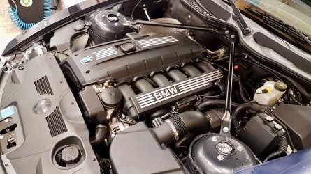

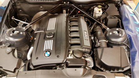

Edit: Alles Analog und 100% rückrüstbar umgesetzt. Kein auspinnen oder auftrennen von Leitungen notwendig. Im Motorraum sieht man im prinzip so gut wie nichts davon!

Auf jeden Fall sehr sauber gelöst. :thumbsup: Auf Radio möchte ich zwar nicht verzichten, aber einen passenden Einbauort zu finden ist das kleinste Problem. Erstmal muss ich die Daten auf ein Display bekommen. Hab mir jetzt den neuen Carly-Adapter geholt, damit kann ich mich jetzt auch mit dem Z4 verbinden. Mit meinem Uralt-Adapter (steht noch BMWhat drauf) hat es nicht funktioniert. Nächstes Wochenende sollte ich Zeit finden um sowohl die Anfragen vom Bosch-Tester als auch Carly mal mitzuloggen.
Das kann so nicht bleiben. Die Schrauben befinden sich im Sichtfeld. Das sollte man doch auch unsichtbar klemmen können.
