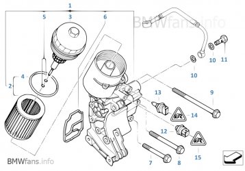

ETK-Zeichnung : gepostet
Ist die Dichtung Nr. 6 undicht oder woher kommt die Undichtigkeit ? Öl schützt vor Versprödung, Frank, da hast Du Recht. Glaubst Du, daß eine oder eine andere Ölsorte eher prädestiniert ist, um Dichtungen eher hart werden zu lassen,oder warum hast Du so explizit nach der Sorte gefragt ?

... ebenso interessant wäre zu wissen ob nicht doch eine der Schrauben 7,8 oder 9 lose sind.

Die Dichtung NR.6 , die immer Undicht wird, ist aber nicht aus Gummi wie die Ventildeckeldichtung, sondern aus relativ harten Kunststoff. Ich denke, das da eher durch die Wärme die Weichmacher im Plastik verdunsten und dann nicht mehr die Materialausdehnung ausgleichen kann. Im M43 ist die übrigens aus simplen Dichtungspapier und die gibt auch relativ oft auf.
