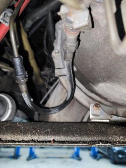

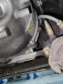

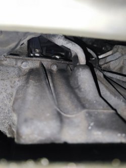

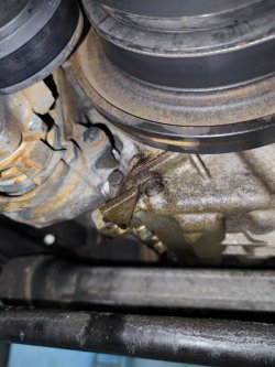

War heute doch spontan auf der Hebebühne. Dort hatte ich Glück, denn ich habe dort einen "freiberuflichen" Mechaniker getroffen, der mir die Ölwannendichtung + Spurstange für ca. 230 inkl. der Miethebebühne wechseln würde. Klingt für mich nach einem fairen Preis.
Öl+Ölfilter+Ölablassschraube habe ich bereits bestellt.
Die Dichtung würde ich von BMW kaufen. Ich bräuchte dann ja auch ein Dichtmittel, wie heißt das den genau?
Aber ich denke, auf den Bildern ist es eindeutig zu sehen, dass es die Ölwanne ist. Oberhalb der Wanne ist es trocken

So wie ich das sehe ist es eher ein leichtes schwitzen der Dichtung, eine richtige Undichtigkeit sieht anders aus.
Wenn man den Wagen vor der HU ordentlich sauber gemacht hätte, wäre es dem Prüfer wohl nicht aufgefallen.

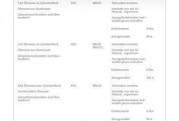

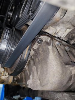

Denk dran bei Befestigen der Ölwanne die Schrauben schön über kreuz gleichmäßig anzuziehen. Kennst Du das Drehmoment?

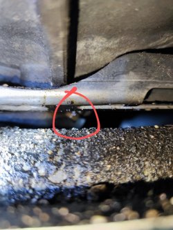

Nach 5 Tagen sieht er so aus, der TÜV hatte ihn ja auch gesäubert.
Bei dem Bild mit der rot eingekreisten Schraube bilden sich bereits Tropfen.
Wie hoch wäre das Drehmoment?

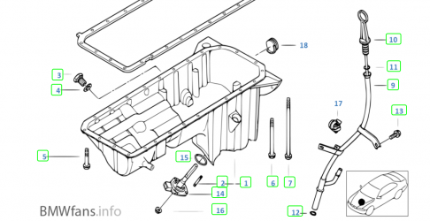

Zu meinem Verständnis:
Schrauben 5 ,6 und 7 werden benötigt, korrekt?
Danke
Hier die Drehmomente:
Aber drauf achten, dass Automatik und Handschalter verschiedene Ölwannen und demnach auch verschiedene Schrauben haben, nicht dass du die falschen bestellst.
Edit: Sorry, gerade gesehen, BJ2003, also kein N52. Dann Info hinfällig. :D

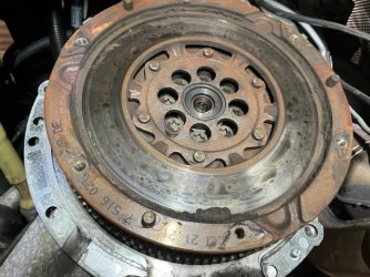

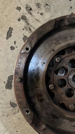

bei mir war es der Simmerring. Eigentlich sollte es nur eine neue Kupplung werden ... :eek: :o:j
Ui. Wie schauen denn die Spiele des Schwungrads aus?
Inzwischen habe ich die neue Dichtung eingebaut. Das Schwungrad war komplett trocken, also scheint der Simmering noch OK zu sein :)
